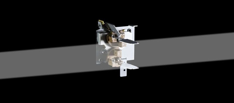

Vill bara förtydliga, Irisen i Panasonic är magnetiskt styrd av elektromagneter och den har inga mekaniska delar som kan framkalla ljud. Självklart kan magnetlindningar som pajar låta på ett eller annat sätt, bruma, susa osv. men inte så små lindningar som sitter i Panan.
Högst osannolikt att det är något med Irisen som låter.

JJ du har nog fel även om motorn är magnetisk så finns där mekaniska delar ( blad) precis som bländaren i en kamera
http://www.google.se...=1t:429,r:2,s:0
Har en teori att det är just dessa blad som man kan höra jobba.
Hur som helst på mitt ex har jag ett rasslande ljud när irisen stängs/öppnas, som inte finns när jag sätter Dynamaic Iris till Off.
Redigerat av ljudnisse, 04 December 2010 - 18:57.

Irisen i Panasonicen ser inte ut som bländaren i en kamera eller som på din bild. Det är två "spadar" som fälls in i ljusvägen och bländar av ljuset från lampan. Inga mekaniska delar som går ihop.
Förmodligen är det plastkuggarna som hamnat fel. Det har hänt för.
Jag skall se om jag har en ritning/bild på hur irisen ser ut så kommer du att förstå.

Stängd iris
Öppen iris
Trots att den varit hos Assist där man bytt Iris Engin ???
PS: Inga mekaniska delar, jag ser iaf två kugghjul :)
Tack för bilder, försökte leta själv men hittade inga.
Hehe.. Kugghjulen är passiva för att hålla "spadarna" på plats.
Jag har ett hemligt ställe där jag har alla bilder ;)
De skulle nog ha bytt ballasten också. Säkert den som låter.
Detta kanske låter konstigt, men låter det oavsett om projen är "tak" monterad eller "bords" monteras.
Jag har ett hemligt ställe där jag har alla bilder :)
Ballasten tror jag inte på, den byttes på mitt förra ex. pga högt pipande ljud.
Irisens ljud är ett mer "jobbande" ljud typ som hårddiskar lät på tidigt 90-tal.
Sitter på en hylla nu, och ja irisen lät när den satt i taket.
Bra sugen på att öppna den och gå loss med fett-sprutan, men då ryker väl garantin.
Hehe, tror inte på fettspruta då kommer inte panelerna må bra .
Skicka in den igen, de har 3ggr på sig innan de måste ersätta den med en ny eller liknande.
