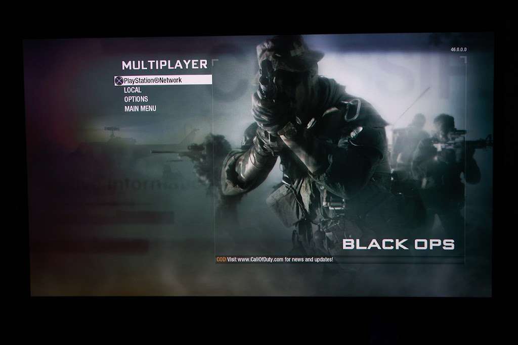

Så är det tyvärr inte i Sverige. Man får skicka in den defekta innan de skickar en ny. Har ett liknande problem själv på en 3600, ca 1 dm (på 100 tums duk) stor grön fläck uppe i högra hörnet vi mörka scener.
Anade det då jag inte läst något om det här tidigare, rackarns. För detta är inte gulligt:
Cinema:
Dynamisk:
Problemet framträder som sagt inte i dynamisk / living room-läget, men i alla andra. Syns dock sällan i filmer, framträder däremot väldigt mycket i de flesta animes.
Det finns en hel del inlägg om detta tidigare i tråden .
/NIklas
Sant. Kom dock på att jag inte har mycket nytta av någon annans inställningar då jag endast spelar material direkt från HTPCn, så jag får pröva mig fram själv med DVE HD istället.
Redigerat av Kimball, 27 January 2011 - 01:01.

Har samma problem med min TW3500, rött fält nere i högra hörnet (min hänger inte upp&ner). Kontaktade Epson och dom beställde hämtning och den gick på service. Fick tillbaka en annan efter ca 10dagar, det var inte den jag skickade in utan en "refurbished" med annat serienummer. Denna hade en repa på undersidan, repig lins och fläkten lät som den var trasig. Lampan stod dock på 0timmar. Skickade in denna och fick efter ca 10 dagar ytterligare en "ny". Denna gången var det den första som jag skickade in!! Samma serienummer. Blev glad för detta eftersom jag då vet att jag inte får någon som gått 1000timmar, även om det skulle sitta en ny lampa. Slår igång den och går in i menyn. Samma lamptimmar som när jag skickade in den. Alla mina inställningar finns kvar och det röda fältet finns kvar! Man kan ju fråga sig om Epson öht gör någon grundlig koll på maskiner som kommer in? Får känslan av att dom snabbkollar lite, ser inget fel, packar ner den och hoppas på att nästa som får den inte märker något. Ringde Epson och förklarade det hela och att jag nu vill reklamera min projje. Måste dock skicka in den ytterligare en gång så dom får ta en titt på problemet. Ser dom problemet så får jag reklamera. Första gången räckte det med bildbevis men denna gången räcker det inte med att jag skickar bilder utan den måste in igen. Känner dock på mig att dom inte kommer se felet eftersom dom bevisligen inte såg det första gången den var inne. Kanske snabbtestar dom i ljust rum i 5min. Jag ser det röda fältet i mörkt rum och det kommer när lampan blivit varm. Vi får väl se hur det hela slutar.
idag skickade jag iväg min tredje projektor (tw3600). De två första har jag skickade jag till internetbutiken efter att jag fått DOA-nr från Epson. Denna gång sköter Epson bytet av projektorn, så denna skickas till England. Har dina också skickats till England?
Samtliga gånger har jag reklamerat projektorerna inom ett par dagar.
Har de du fått från butiken alltså inte heller varit okej? Har du fått nya eller "refurbished" tillbaka?
Hoppas inte jag kommer ångra köpet allt för mycket pga allt ev. extra-arbete.
Så man får DOA nummer av Epson, sedan skickar man det vidare till butiken man köpte från alltså? Låter ju smidigare än att butiken ska kolla igenom och själva ringa epson osv.

Jag ringde direkt till Epson för att höra vad det kunde vara för fel. Dom bad mig ta kort och maila till dom. Efter det fick jag bara ett mail tillbaks där det stod att kag skulle packa ner den för att posten kommer imon och hämtar upp den. Den åkte då till England. Även andra åkte till England.
Innebär med andra ord att det är risk för att man får en "begagnad" och lagad projektor i utbyte. Jag kommer inte att nöja mig med det i fösta taget. Köper man en ny projektor, vill man ju inte ha en "begagnad" och lagad projektor. Då är det ju billigare att köpa en på blocket direkt.

Du får nog vara beredd på att du får en helt annan begagnad projje. Det är så Epson jobbar tydligen, för att få mer servicetiderna. Jag var inte direkt glad över detta jag heller. Ringde Epson och klagade och då sa killen att dom borde talat om för mig att jag kunde välja om jag ville ha min lagad och inte få en refurbished. Detta skulle dock ta väääääldigt lång tid. Kollade även med KO i min kommun men fick till svar att Epson har rätt att göra som dom gör.
Man har väl som konsument rätt att få häva köpet / få en sprillans ny likvärdig produkt om tiden servicen tar "inte är skälig"? Vet att vi pratade om en gräns på 2-3v på telia när man skickade in en telefon för reparation, tog det längre tid reklamerade man till tillverkaren -> butiken får ersättning för en ny telefon -> kund får en sprillans ny telefon i kartong från butiken.
Edit: Samma sak gäller väl om man behöver skicka produkten på service mer än 2-3 ggr? Tredje gången gäller samma sak som jag beskrev ovan, åtminstone i teliabutik som sagt. Epson borde inte kunna gå emot konsumentköplagen, om jag inte missuppfattat något på vägen ;)

petrovskipalanski
  • petrovskipalanski
Tänkte passa på att fråga lite mer erfarna projektister (finns det något sådant ord?) om lite hjälp. Har haft min porjektor i 2 månader nu och är super nöjd. Allt har fungerat underbart men jag har ett litet problem. Jag har min HTPC kopplat via en Onkyo TX-SR608 och har problem med mina färger. En längre tid var den gröna extremt osynkad jämför med de andra färgerna. Det vill säga att allt som rörde sig snabbt och var ljust eller vit färgat fick en grön nyans. Tycker även att färgerna i sig verkar lite "off" om jag däremot slänger på min Xbox 360 eller ps3 får jag inga sådana fel. Kan det vara någon inställning jag missat på projektorn eller ligger felet antagligen i recievern?
Har testat att byta hdmi ingång till de som "funkar" med tex min Xbox men så fort jag kopplar in datorn via den hdmi ingången blir det samma fel. Detta kanske är fel forum att ställa en fråga som kanske handlar om en reciever men jag hoppas att någon med en liknande setup kunde ge några tips!
Du nämner inte om det blir bra om du kopplar HTPC:n direkt till projen.
Om du inte provat det så kan du ju i så fall räkna bort recievern om det ser lika illa ut då.
Sen kan du ju in och kika i graffekortets inställningar. Brukar finnas en bunt för färger mm. Och det är Overlay (Video i CCC för ATI kort) inställningen som är viktig för filmvisning.
