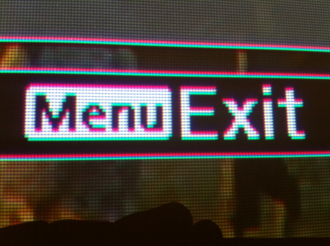

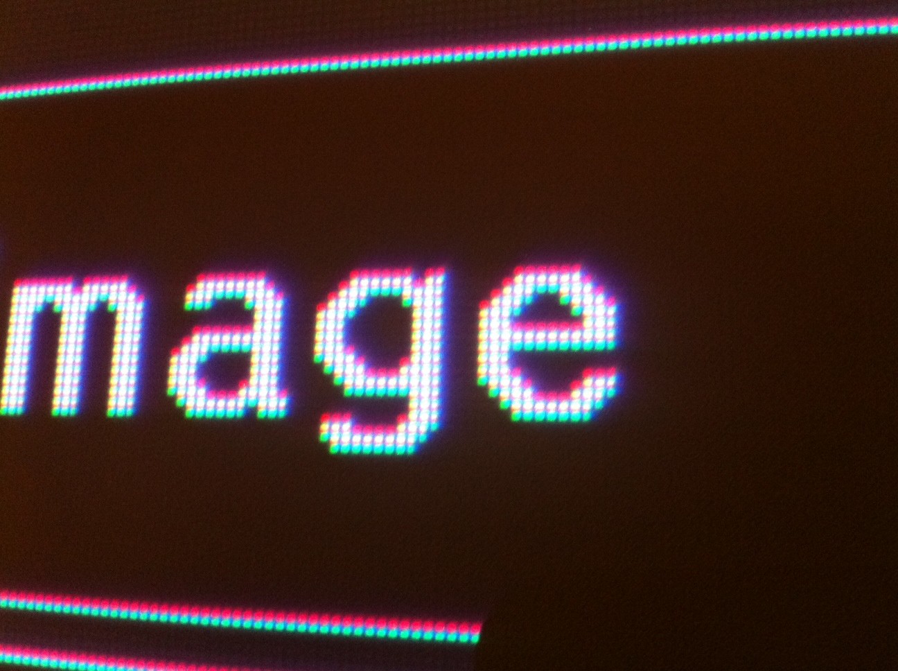

Ny här och postar för första gången efter att ganska nyss ha införskaffat en EH-TW3200 + Boxee Box och 104" Kingpin Crown. I stort sett är jag nöjd måste jag säga :) men... det finns ju alltid ett men.
Saken är den att det har gått upp för mig att det jag ursprungligen trodde var kromatisk aberration på grund av en hel del lens shift i själva verket visat sig vara ett konvergensfel. Så nu sitter jag där och undrar om det är ett fel man borde bråka om eller inte. Jag har sökt runt en del på detta forum och förstått att mindre konvergensfel är vanliga på denna modell, men har inte lyckats utröna var gränsen för vad som anses vara acceptabelt ligger. En halv pixel fel verkar man få acceptera om man tolkar den allmänna opinionen, dock är två-tre pixlar fel för mycket. Men om man hamnar däremellan?? Mitt fel är att rött ligger en hel pixel fel i höjdled. Detta syns tydligt på t.ex. menyn och andra skarpa kontrastrika objekt på nära håll och kan ses från soffan om man letar efter det (en vit yta mot svart bakgrund får en svag röd linje på ovansidan och en grönaktig på undersidan). Vid vanlig filmvisning syns felet inte annat att det möjligen kan anas på undertexterna om man vet vad man ska titta efter (jag sitter ca 4 meter från en 104" duk).
Så, vad anser ni? Skicka tillbaka och hoppas på bättre tur, eller bara acceptera och gå vidare med sitt liv? Ska den tillbaka har jag inte många dagar på mig innan det öppna köpet löpt ut...
Så här yttrar det sig:
https://www.minhembi...c_id=401038.jpg
https://www.minhembi...c_id=401039.jpg
(Länk till albumet: https://www.minhembi...euz5050/319240/ )
Tack på förhand! B)
Jag var en jobbig jäkel och bad om att få titta på exemplaret i butik, tredje burken vi kikade på såg bra ut så den högg jag på.

Den åkte tillbaka idag. Hade felet varit mindre, säg 1/2 pixel eller så, eller om det varit en mer förlåtande färg än röd som legat lite snett (ett konvergensfel på blå panel är inte alls lika störande sägs det) så hade jag inte krånglat. Förutom detta verkar det vara en kanonprojektor. Hoppas på bättre tur med nästa!

Risken är stor att du kommer få en maskin som ser likadan ut, be dom packa upp och kika om du nu inte har möjlighet att åka dit och titta på just ditt ex.
