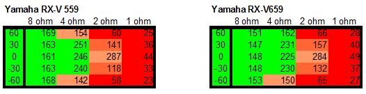

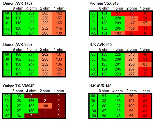

Ser ju bra ut, om det inte vore för att:
Tilläggas kan att testet har tagits fram på uppdrag av harman kardon.
Att mäta med 7-kanaler drivna ger tyvärr inget resultat som motsvarar verklig prestanda. Det är ju alltid olika
mycket ljud i kanalerna, och väldigt sällan full nivå bak t ex. Om de dessutom har mätt kontinuerligt så skulle jag
inte lita alls på det.
Det gäller att tolka en mätning rätt. Visar den hur förstärkaren levererar i verkligheten, med film och musik, eller
visar den hur förstärkaren kan spela upp bredbandigt brus i 7 kanaler samtidigt?
Värdena för Onkyo och Yamaha var inte förvånande dock. De visar redan med 2 kanaler drivna att de tappar effekt
vid fasvridningar, speciellt i lägre impedanser.
Några exempel (från kuber i hemmabiotidningen, 2 kanaler drivna):

Bifogad fil  yamaha.JPG   38.15K   2 Antal nerladdningar
Redigerat av Unregisteredcb936d6b, 25 May 2008 - 22:49.
Uräkta min okunnighet men vad är det för värden man ser i dessa tabeller, det som står på sidan (60, 30, 0, -30, -60) och hur ska man tolka hela tabellen (Främst intresserad av värdena för 2807)
Tack på förhand!

Postad 03 December 2008 - 20:17
  • 12516 inlägg
Tack på förhand!
Det är värden från mätkuber (H&M och Hemmabiotidningen).
30, 0, -30 osv visar hur förstärkaren påverkas av fasvridningar i lasten. Om effekten är den samma vid alla dessa värden så är den bra konstruerad, och den kommer att kunna driva de flesta högtalare utan problem vid den givna impedansen.
Att mäta induktiv och kapacitiv last (fasvridningar) vid en enda impedans ger däremot inte något speciellt intressant resultat eftersom inga högtalare har samma impedans över hela frekvensregistret. Det är därför mätkuber är bra. De visar hur förstärkaren fungerar i 8, 4, 2 och 1 ohm, och även hur den fungerar med induktiv, rent resistiv och kapacitiv last.
Tittar man på impedans/fas-kurvan för en högtalare kan man alltså se hur bra förstärkaren kommer att kunna driva de.
Om impedansen t ex är 4 ohm vid 100Hz, och vid samma frekvens är lasten +60 grader (dvs induktiv), så kommer Onkyo SR804E att slå ifrån. Den kan inte driva den lasten eftersom den bara lämnar 2 watt i det läget.

Har jag förstått det rätt då om jag tolkar det som att Denon(arna) har bra jämna värden jämfört med de övriga i samma bild?
Postad 03 December 2008 - 22:50
  • 12516 inlägg
Det stämmer.
Men Onkyo har bättrat sig en hel del i nyare modeller, så där är skillnaden inte lika stor längre.
